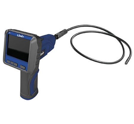

Voy a ver con una cámara endoscopica a ver que se ve.
OK, voy a ver que puedo hacer, gracias voy a estudiar romraider.

Gracias por las respuestas, las tendré en cuenta, me he comprado una cámara endoscopio y un cable tactrix para lograr y a ver si saco algo en claro.
Me he leído el post de elcurri para loggear, ¿¿alguien me recomienda algunos parámetros específicos y que valores serían los correctos para poder medir la falla del coche??

El problema es que tengo una fuga de gasolina por algún sitio. El coche no se esta moviendo, he comprado un tactrix y una cámara endoscopica para ver donde esta la fuga, porque en la Subaru, no dan con la tecla. La tarea es encontrar la fuga con la cámara y repararla en la Subaru.
A ver que tal salgo de esta.
Tiene pinta de que sea algo de esto. Que se ha ido empeorando con el tiempo, porque en frio huele a gasolina que da gusto.
