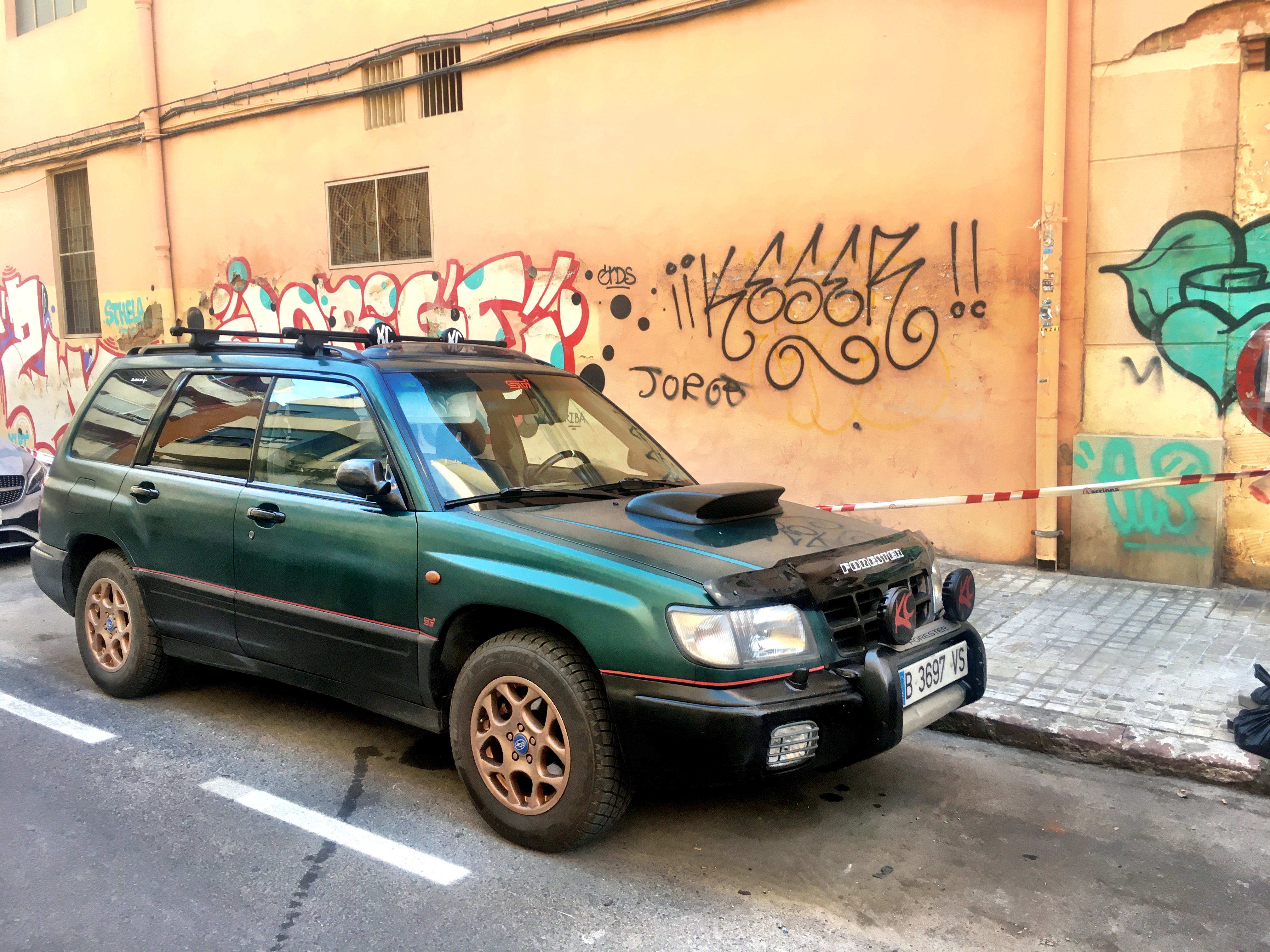

Tengo intención de restaurar poco a poco este coche para dejarlo nuevo.
Alguna idea, mantenimientos al día, mejoras etc...
Es gasolina atmosférico
Sr.Naranja
Mantenimiento, el normal a cualquier coche. Sobretodo con la edad que tiene, cambio aceite motor, cambio aceite caja de cambios, aceite diferenciales. Que igual nos han cambiado nunca vete a saber como estan. Filtros. Bujías.
Y luego revisa como estan rodamientos, tacos motor, los silentblocks, suspensiones si tienen perdida  o funcionan mal, aunque por tiempo y kms, seguro que toca.Gomas en buen estado y  fecha...
Ya después de eso, estetica, chapa, pintura, los faros si necesitan pulido, cambio de bombillas... Vamos mucho trabajo y dinero. jeje
